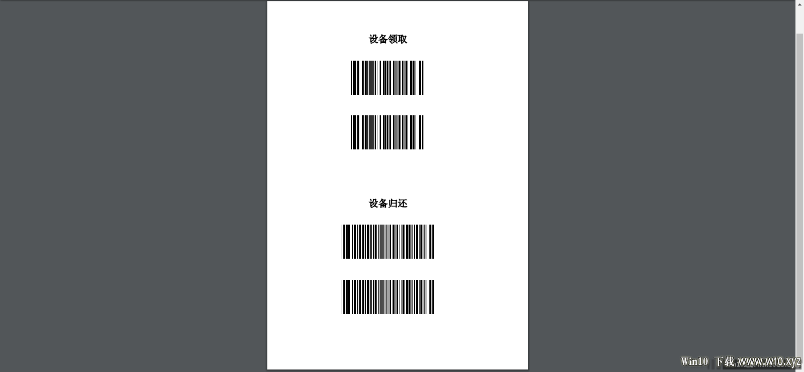

  • PDF格式文件 如何导出或者提取 条形码标签?
    办公技巧 技术教程
    7
    7 帖子
    X
    你看起来很好吃 发表于 2019-9-21 09:18 其实,你可以用【PDF编辑器】来提取条形码标签,PDF文件默认是阅读模式不可编辑,但是通过PDF编辑器,可以 ... 感谢指教!谢谢!

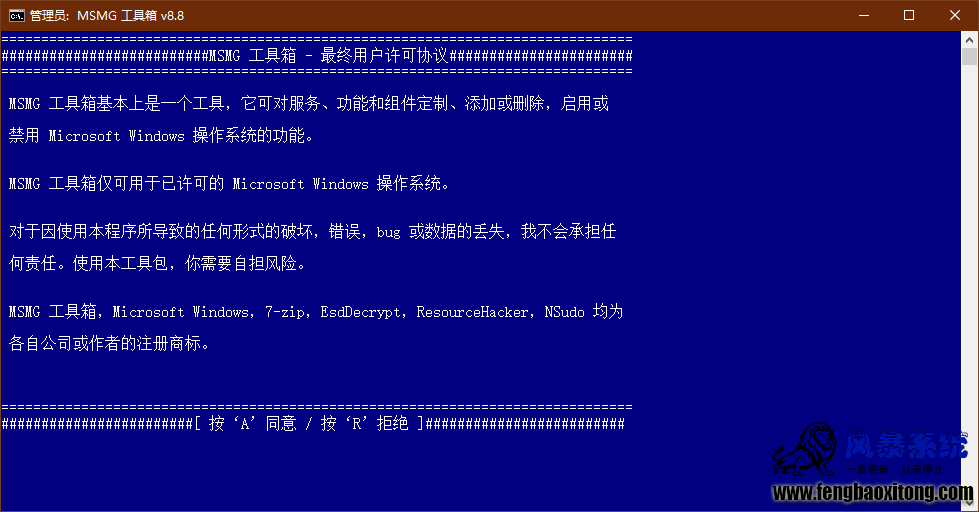

  • 【转】MSMG 工具箱 8.8 中文测试第五版发布
    装机工具
    4
    4 帖子
    谢谢楼主分享
